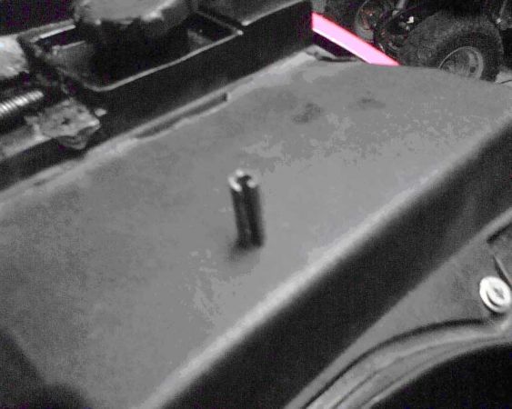

Blokiranje variomata
To je jedan od najefikasnijeg načina i nema nikakvih problema na tehničkom pregledu. Princip je jednostavan. Kada skinete deklo variomata i odšarafite variomat skinete ventilator i kliznu ploču po kojoj skliže remen, skinete remen s radilice i vidite variomat i piksnu koja prolazi kroz njega i to sve je nataknuto na radilici. Variomat i tu piksnu ne treba vaditi , to ostavite kako je. Sada na tu piksnu nataknete taj mali prsten koji ima unutarnji promjer isto kao i vanjski promjer piksne. Prsten je taman da se da lagano nataknuti na piksu , a debljina ovisi o jačini skutera i dali imate nešto od tuning dijelova na njemu. Ovaj dio s tuning dijelovima vrijedi za sva tri načina znači blokadu morate prilagoditi svom skuteru , ali u pravilu je taj prsten debel oko 0.5cm. Može biti i malo deblji ili tanji sve ovisi o jačini motora. I na kraju vratite remen i kliznu ploču i ventilator i sve zašarafite nazad kako je i bilo.
Da se ne bi zbunili Piaggio ima odvojen ventilator za hlađenje variomata od klizne ploče, dok kod minerelija mašina ima na kliznoj ploči pričvršćene lopatice za hlađenje.
mehanicka_blokada

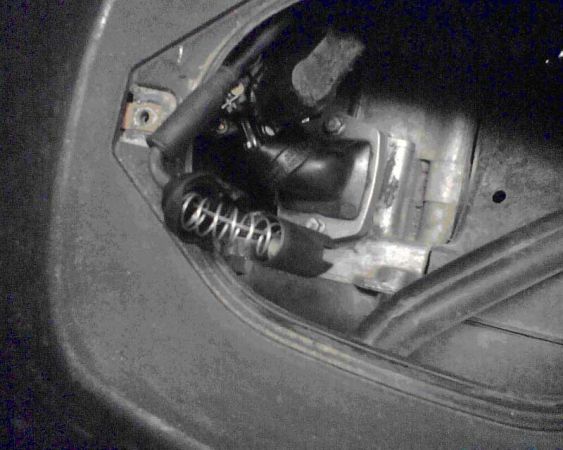

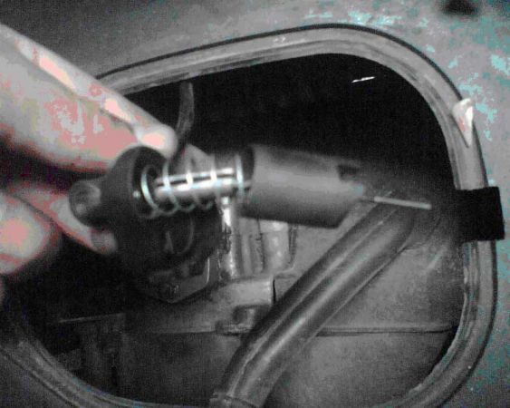

Blokiranje karburatora
Ovaj način radi na sljedeći način. Skinete poklopac gdje vam ide sajla od gasa, uglavnom se drži na 1-2 vijka. Izvadite sve kompletno van i onda nataknete na sajlu cijevčicu koja je zarezana između klipića i gornjeg dijela poklopca koji se šarafi na karburator. Da bi to napravili morate malo feder pomaknuti odnosno napeti. I onda stisnete tu cijevćicu s kliještima da se spoje krajevi tako da ne ispadne sa sajle. Sa slika će vam biti sve jasnije možda ovako zvuči komplicirano. I na kraju sve vratite i efekt toga je da ne možete okrenuti gas do kraja jer klipići i igla se ne podižu do kraja
blokada_karburator_1
blokada_karburator_2
blokada_karburator_3

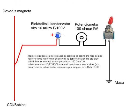

Elektronska blokada
Tu nemam što puno pisati. Shema je priložena i na slikama se sve vidi. Princip je jednostavan. Kada dajete gas na motoru magnet se počinje brže okretati oko zavojnica i onda se stvara struja na motoru. Ta struja ima svoju frekvenciju. Jedan dio struje ide na bobinu i CDI koji potom pale svijećicu i ona baca iskru , a drugi dio ide u akumulator i služi za rasvjetu na motoru. Kada ubacite blokadu u električni krug motora njegov je zadatak da pobere višak frekvencije. Kada dajete više gasa motoru i kada su veći okretaji , veća je frekvencija. Na blokadi odredimo pomoću kondenzatora C ili potenciometra P do koje frekvencija da blokada propušta normalno. Kada motor dostigne određen broj okretaja blokada ne propušta veću frekvenciju i iskre ne može bacati više iskru konstantno. Znači motor je zablokiran na određen broj okretaja.
Ova blokada ima prednost da se može paliti na prekidač u bilo kojem trenutku dok to kod mehaničkih nije moguće. Ili je ugrađena blokada ili je izvađena.
el_blokada
